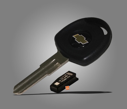

Olá, tenho um corsa hatch joy 2006, quando giro a chave no II, e faz a checagem, o simbolo de um carro com uma chave que se encontra no painel de instrumento, fica piscando, e quando tento dá a partida, motor não funciona. Em um dos momentos que estava tentando fazer o motor funcionar, segurei a chave por alguns segundos, e o motor chegou a funcionar, porem o simbolo do carro com uma chave no painel de instrumentos continua a piscar, desliguei e voltei a tentar dá a partida novamente, sem sucesso, alguem sabe o que poderia ser ? Parece ser um problema simples de solucionar, obrigado desde já.

Se não me engano esse símbolo que acende é do "code" da chave.... um dispositivo na chave que o carro detecta ele por presença...
Muito difícil dar problema nisso. Provavelmente a chave caiu, desmontou e você não viu o dispositivo do code caindo... rsrs... ou vc trocou a chave (as vezes a reserva não tem o code, se o dono anterior já mexeu nisso)...
abaixo o code fora da chave... ele também é conhecido por chip ou transponder...
