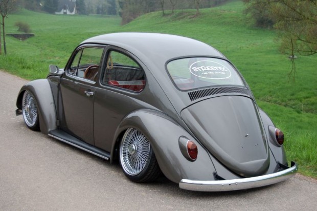

Bom dia amigos, como vcs ja devem saber, meu carro foi capotado a um tempo atrás, foi realizado o conserto da 'lata' e 'mecânica', menos da suspensão... na dianteira acontece que uma das torres está torta, olhando o carro de frente da pra notar que as rodas estão tortas pra dentro se fosse visualizar seria assim " /----\ " sendo as barras os pneus... aí acontece que tá comendo meus pneus... e eu fui fazer geometria e balanceamento, e não pegou geometria, continua torto.
tá tipo a traseira deste fusca
o que eu posso fazer pra consertar isso? se eu levar em um mecânico, quanto que vai sair mais ou menos? pois eu ando com a grana curta e queria ter uma noção antes de levar...
desde já agradeço irmãos!!!
